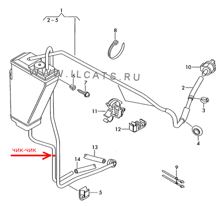

    нет, там есть какой-то канал в ЕКУ можешь проконтролировать его "загрузку". Но смысл прост, когда абсорбер регенерируется (отдаёт накопленные пары бензина), он начинает щёлкать и продувать абсорбер в сторону "из атмосферы во пуск". А абсорбер (активированный уголь) регенирируется, когда нагревается. Поскольку ставить датчик температуры на абсорбер было всем лень - сделали просто - когда мотор разогрет, считается, что и абсорбер тоже.
    Одним словом клапан начинает проветривать абсорбер на разогретой машине на ХХ. Но щёлкает по разному - регулировка производительности по ШИМ. А так же включается/выключается с некой задержкой.

    Я правильно понимаю, что это электромагнитный клапан вакуумной системы ? Стоит между адсорбером и ДЗ, по ETKE код 058133517B ... в экзисте 1500р. На мой взгляд разумная цена.

    тут такой номер дают, чё дают в екзисте - я не в курсе, #36 06D133517B

    Гось - это не Альт - у тебя AWA по ссылке

    номер верный - можно проверить по трубкам которые около него :nod:

    Единственно, я как обычно забыл, что на 4B и 8E, там где эта трубка входит в абсорбер круглый бочонок двумя винтами прикручен - его надо открутить и отмыть или продуть. и, соответственно, снизу абсорбера будет корка из грунта тоже - отмыть или выдуть. изначально там белая фетра. белая. если водой - потом высушить. и пожалуй абсорбер для этих целей придётся снять. там 2 винта его держат, защёлка на трубке из бензобака и два винта держат трубку вентиляции. и трубку с N80 снять, заодно и его проверите... (на 8Е трубка вентиляции под пластиковой шумкой, возможно, не помню)...

    клапан проверял,кидал на него провода от аккума-трещит.Без питания не продувается

    Проверил по описанной методе: при отключенном разъёме ничего не всасывается. После подключения разъёма клапан щелкает с периодическим всасыванием воздуха ... делаю вывод что работает штатно ... :nod:
