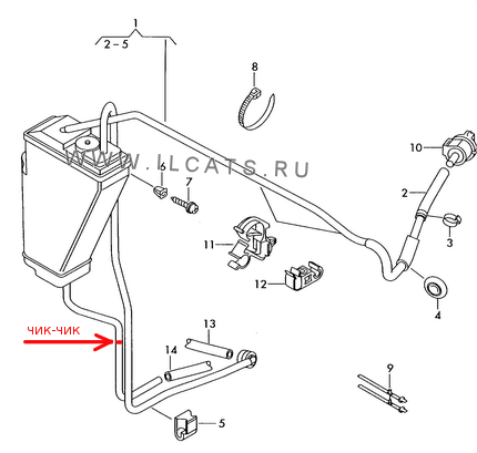

    аппендицит абсорбера 8Е
    что-то скушно как-то стало, никто не пишет... а давайте помучаем 8Е? ;) НЕ американский.
    Снимаем подкрылок правого переднего колеса, обнаруживаем абсорбер, перекусываем кусачками посередине трубку из абсорбера выходящую СНИЗУ. СНИЗУ!!! СНИЗУ, а то "бу-бух" будет!!! Это выпуск очищенного воздуха из абсорбера в атмосферу, пахнуть топливом не будет. Собираем всё взад.
    Референсная картинка: [​IMG]
    показано к применению всем ;)
  13. michфуд
    michфуд Старожил
    12 окт 2005
    15.243
    A4 8E 2,0 01
    че дает?
  14. gosy97
    gosy97 Печенег
    2 май 2007
    4.642
    S6/09, 320dx/15
    #974 gosy97, 16 июл 2011
    нормальную работу вентиляции бензобака. если трубка забита песком: +15% мочности и -15% расхода топлива. если не забита песком - ну а завтра не забьётся, не? :nod:
    показания - пш-ш-ш-ш из бензобака. опять же - нет пш-ш-ш-ш - не факт, что исправно.
  15. gosy97
    gosy97 Печенег
    2 май 2007
    4.642
    S6/09, 320dx/15
    #975 gosy97, 16 июл 2011
    проверка N80
    продолжаем скучать...
    снимаем с N80 разъём и трубку к абсорберу (в крыло идёт). заводим мотор, свободный выход N80 зажимаем пальцем, ждём. Если палец засасывает даже слегка - поздравляю, Вы попали на 80 евро - замена N80. Собираем всё взад, ошибку можно не тереть, потом сотрёте - не мешает. :very_cool:
    N80 - это №10 здесь: [​IMG]
  16. michфуд
    michфуд Старожил
    12 окт 2005
    15.243
    A4 8E 2,0 01
    Re: проверка N80
    а конец этой трубени куда выходит?
    есть радикальный способ - подлечить его молотком :) - ненадолго может помочь :)

  18. gosy97
    gosy97 Печенег
    2 май 2007
    4.642
    S6/09, 320dx/15
    под днище, 30 см от подкрылка - там весь песок летит только так...
    ты не поверишь... в некотором роде "купил"... ровно резку аппендикса и замену N80 пришлось сделать на 4F!!! теперь резка аппендикса встала остро на 8K и 8R!!! но там не просто резать - там ещё и наращивать нуно, могет сего дня сделаю пробный подход на 8R.
  19. gosy97
    gosy97 Печенег
    2 май 2007
    4.642
    S6/09, 320dx/15
    это всё приводит к перерасходу топлива и подкалбасу моторчега. менять его - не прихоть, а необходимость. причём, поскоку там реально пары бензина - моё мнение - токо ОЕ.
