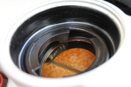

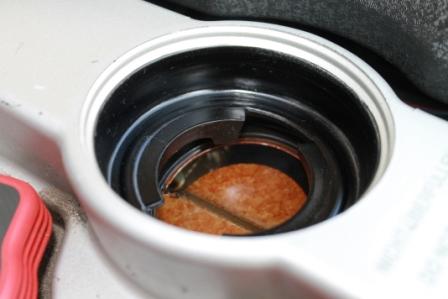

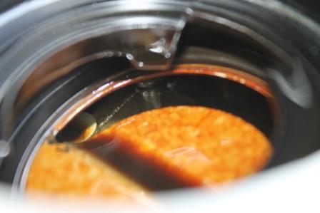

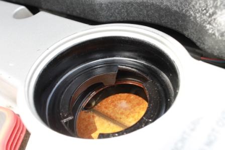

    Выкладываю фото маслозаливной горловины после 3100 км. пробега (старался фотографировать как мог):
    Залил вновь 300 V Power Racing 5W-30. Будем наблюдать. Фазорегулятор при заводке летом гремит постоянно. Но как-то, мне кажется, что треск изменяется от положения авто по горизонтали.
