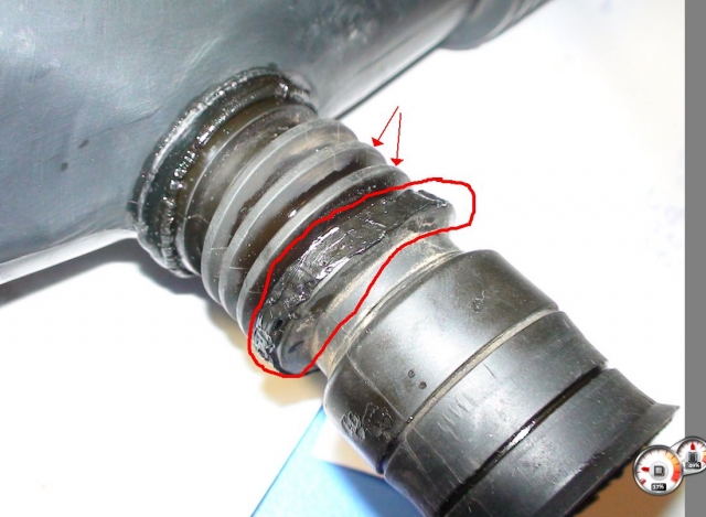

    кому денех жалко за кусок пластика - ремонт воздуховода простым паяльником с узким жалом:
    у кого порвано как у меня - между двух бугорков отмеченных стрелками - сжимаем, и узким жалом проводим несколько раз по окружности, просовывая жало между колечками до тех пор, пока они не сплавятся вплотную - я еще пинцетом прижимал

    Если ещё не поставил на место, я бы сверху прошёлся герметиком, он при засыхании достаточно эластичный + дополнительная герметизация, т.к. пластик при локальном нагреве делается хрупким.

    спс - подумаю.
    поставить поставил - но там надо колечко менять на этом долбаном резонаторе гольмгельца или как его там... альцгеймера
