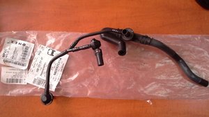

    Здравствуйте. Скажите, можно все эти пластмассовые трубочки заменить на резиновые (жаростойкие) и посадить на хомуты. Замучился менять. Но после года эксплуатации начинает все это хозяйство потеть. Видимо при нагреве пластмасса становится мягкой и герметичность становится недостаточной. Что скажете по этому поводу.
