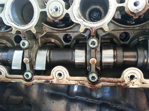

    Ребят, собрался сейчас менять, прокладку клапанной крышки. Ни у кого фотоотчета на альта нету? Иль там все просто?

    Сам недавно менял прокладку, элементарно. Открутил болты, снял крышку, почистил ее с внутренней стороны бензином и щеточкой, промыл, просушил. Поставил прокладку, надел крышку. Схема последовательности затяжки болтов была найдена в интернете, затягивать надо моментом 10, но я тянул немного сильнее( главное не перестараться)) удачи.

    Сложного ничего, главное, чтобы все патрубки ВКГ были живые, а то есть вероятность попасть либо на "колхоз", либо на немалую сумму за новые. Все самые больные места у бочонка, уплотнительное кольцо для бочонка можно сразу новое заказать, да и сам бочонок тоже.

    Я понял. Да ВКГ у меня все новое. Спасибо за ответ. Пофоткаю кулачки, заодно, для себя.

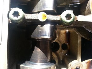

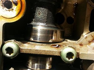

    Ну вобщем, поменял я прокладку, все нормально, с динамометрическим ключом, все как положено. Был неприятно удивлен износом кулачков распредвалов.

    вот фото
