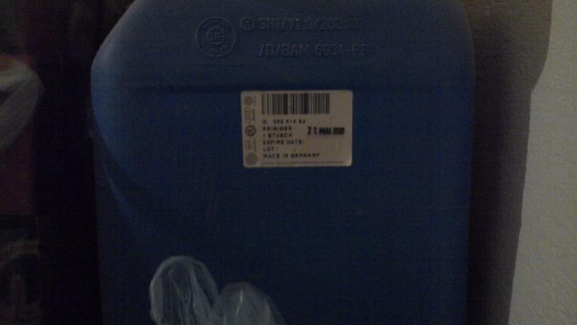

    Жидкость ваговская - есть партнамбер.
