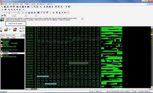

    540
    A4 B6 2.0 ALT
    правильно 80 0000, нулей 5 штучек, уже поправлял себя, еще разок поправлюсь.

    Да, блин, че то я постоянно с этми нулями тупаюсь :) Ну вот смотри что получаеться с 0x800 000:

    картинка с левой стороны красивая (адреса прошивки), по моему так и надо...
    в теме про прошивку на скринах должны быть похожие, в той теме все правильно, с ней и надо сравнивать, а то я с телефона практически все время отвечаю, и он мне все норовит позаменять мои словечки... Вроде стараюсь проверять, но все равно ошибочки вылазят. Особенно с нулями, там больше мои ошибки в их кол-ве, чем твои...

    Импорт других карт? Я просто незнаю как это делаеться. В твоей теме смотрел адреса, у меня в potentional maps таких адресов нет. И по списку смотрел, все отличаються. в адресах карт у тебя стоит сивол "$", это вместо "8" у меня?
    Вот допустим 1A78a у меня его нигде нет...

    Я скидывал файл
    http://www.audi-club.ru/forum/showpost.php?p=7149703&postcount=3010
    Когда откроешь в ВинОльс свою прошивку сделай импорт этого файла...
    $ - этот символ говорит о шеснадцатиричной системе счисления.

    Прошивку открывать в hex? Или в двоичной?
    PS Пробывал открыть, import map pack, просит указать офсет и префикс? Делал все как раньше, после импорта моей прошивки в хексе сказал импорт map pack... Чего ей там указать?

    при импорте карт, ничего не меняй, оставь все как есть. именно на импорте карт офсетов не добавляй, на самой прошивке как и раньше...

    О, крутенько, тут в mymaps появилось, куча адресов с расписаными параметрами. :) Прикольно, блин :) И чего тут делать дальшо?

    Там в таблицах, которые приведены к читабельному виду можешь менять значения температуры на свое усмотрение. Можешь еще раз глянуть в тему про прошивку и увидеть как это сделано у меня. Для изменения значения в таблице - два клика по таблице в колонке карт. Далее на изменяемом значении кликаешь мышью, жмешь enter и вводишь свое значение. Сщхраняешься - ВинОльс спросит как сохранить изменения - введешь для них какое нибудь название и у тебя появится с оригинальным кодом прошивки, измененный с твоим названием.
