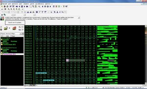

    Таак, ну demon. держись,:) ну смотри, на чем остановились, у меня после импорта хекса со смещением в 80000 и по поиску по цифрам 05 05 00 12 19 нет таблицы, есть выше и ниже вот скрин:
  20. 13Saint
    13Saint Bad e-mail
    24 дек 2009
    612
    Audi A4/B6, 2.0 AL
    Из инструкции предоставленной ранее :
    "Так у 13Saint адрес этой таблицы 0x01A898 найдена по начальной последовательности 05 05 00 12 19
    0x01A898 – это не тот адрес который нужно указывать WinOls к нему надо добавить 12 (0x0C), т.е. получим 0x01A8A4"
    Вооот, так никак не получаеться никак не 01..., а 09... Чёйта?
