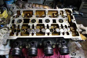

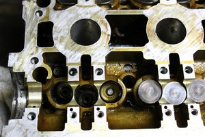

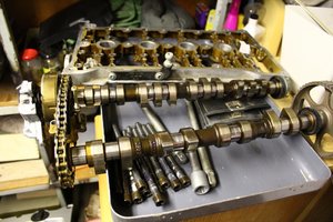

    Что значит пересечение клапанов ? Впускные клапана ни как не пересекутся !
    И с чего это средний клапан открывается меньше ? Клапана, компенсаторы, кулачки на распредвале абсолютно одинаковые просто средний клапан стоит под другим углом.

    износ очень даже гладенький, клапан загнулся впускной, соответственно и кулачек стерт впускной. если смотреть на картинку Lumix, то это правый распред и 2ой кулачек на нем.
    промерили мне ЦПГ на эллипсность, все в норме! на цилиндрах даже хонинговка целая. поршни болтаются не так сильно, как писал ранее, не знаю почему так показалось до этого, но седня смотрели на заводе где делают голову и пришли к выводу что нужна замена колец. так вот кольца есть размером 82,51(стандарт), а есть 82,76. если взять вторые по идее они же будут плотнее сидеть! может попробывать? никто так не делал?
