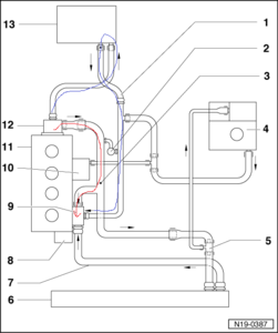

    Вот оно че, Михалыч! (с). А самый малый тады для чего? И как оно зимой происходит: сначала малый, потом малый с печкой, а потом большой подключаются?

    A4 8E 2,0 01
    ниче не переключается - самый малый всегда через печку

    3B3/B5GP 2.0 03г
    вот картинка из эльзы, могу фотки разобранной авуди выложить, красным я показал, самый малый, синим малый через печку

  6. Krukermann
    Krukermann Живу я здесь
    22 мар 2009
    1.992
    А4 В7 2.0 ALT мкпп
    Так, мужчины, запутали совсем. Как оно на самом-то деле? Я вот согласен с michфуд, круг с печкой должен включаться по логике первым, нахрен там этот самый малый вообще? al88f вроде тоже авторитетный товарищ, нет оснований не доверять. Где истина?

  8. al88f
    al88f Участник форума
    15 фев 2010
    263
    3B3/B5GP 2.0 03г
    Эльза (ELSA) рулить, картинка оттуда:umnik: Сделано, имхо енто, чтобы ДВС быстрее прогревался, экология однако, непрогретый ДВС работает на обогащенной смеси, соответственно сильнее загрязняет окружающую среду, в Германии вообще запрещено прогревать авто на месте
    Вполне стандартная система охлаждения, 2 груга большой и малый, малый через печку включен всегда, байпас помимо печки перекрывается термостатом во время открытия, для того чтобы больше жидкости шло в радиатор. Зачем байпас ? Просто у нас на печке нет крана как на жигулях на пример, или вдруг печка забьется, тогда жидкость будет циркулировать по байпасу, из блока в термостат и опять в блок.
    Вот этот байпас я и перекрыл почти! тем самым пустил больше поток через печку, что зимой - хорошо, и через радиатор при открытии термостата.
    Сразу предвидя вопли - печка забьется, термостат не откроется (что в принципе маловероятно одновременно)- перегрев и.т.д.
    Штатная система не затронута, как только Т станет критическая штатно включатся вентиляторы на полную и выскочит на панели красный значек предупреждение по температуре...
    В общем в любом случае система работает и работает на УРА, чему я не сказанно рад. Пропал даже намек на дым, пропала тупость после прогрева, Масло ?!!! - но об этом еще рано судить, но очевидно одно, раньше бы я долил уже пару раз.

  10. michфуд
    michфуд Старожил
    12 окт 2005
    15.243
    A4 8E 2,0 01
    Миха, блин :hi:
    термостат печку НЕ перекрывает ни при каких условиях

  12. al88f
    15 фев 2010
    263
    3B3/B5GP 2.0 03г
    Мих, да тут терки про то, что есть более короткий путь для ОЖ, чем через печку. Чел чуть выше писал, что практически перекрыл этот контур, вот мы и гадаем, кто быстрей нагреется зимой, он или дизель.
