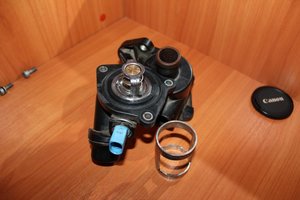

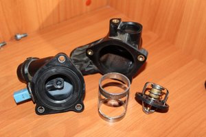

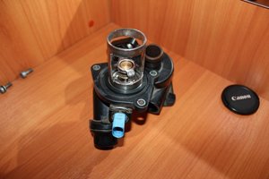

    Замена МСК от дыма и масложера не поможет. 2 раза менял.
    Как писал выше заменил направляющие клапанов, выточили из бронзы, поставил, сделал минимальный зазор 00,5....
    Не помогло, масло уходило как обычно 1 литр на 1000, и так же дымила на перекрестках, аж пальцем у виска крутили...
    Мое решение было такое, однозначно машина перегревается ! , пробовал ездить без термостата (писал выше в этой теме) помогло не сильно.
    1. Поставил в родной корпус термостат на открытие 87 градусов.

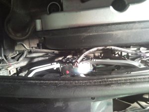

    2. Поставил в шланг (разрезал) от термостата до нижнего патрубка радиатора механический датчик включения вентилятора (от жигулей, потом нашел от иномарки еще меньше, но было поздно) на включение 92 и отключение 87 градусов соответственно
    3. подключил это датчик ко 2 вентилятору
    4. ВНИМАНИЕ почти заглушил патрубок идущий от термостата вверх к железной трубке. Оставил проход 3 мм. чисто что бы воздух проходил.
    5. Этого можно не делать, чек не горит, ошибка висит в базе. Повесил нагрузку на разем термостата 15 Ом. Кто отторвал родной термостат :flirty::hi: можно повесить его, ВНИМАНИЕ: НЕ СГОРИТЕ.
    ИТОГО: пробег 1200 км.
    1. Дыма я больше не видел, при темп.окр.воздуха у нас на Урале последний месяц до 40 градусов
    2. Пропала тупость после прогрева
    3. Субьективно уменьшился расход топлива. по компу 9.1 л на 100 и это чисто по городу
    4. Масло,.... пока не буду говорить что бы не сглазить
    Вывод: Машинка больше 90 не греется. Я счастлив !!!, машина больше вообще не бымит (без катализатора), не перегревается, включается вентилятор как на всех "нормальных машинах" особенно заметно в пробках, масло еще не доливал.

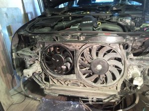

    P.S. Наверное мне повезло, у меня штатно стоял 1 большой вентилятор, я поставил 2 родной и к нему подключил систему, таким образом я ни как не затронул штатную систему включения вентилятора, в том числе и кондиционера.
    Для меня тема закрыта !!!!

  14. Lumix
    Lumix Участник форума
    20 июл 2010
    104
    А4/8e
    А как ездят зимой все остальные машины с рабочей температурой 90 градусов ?

  17. Lumix
    20 июл 2010
    104
    А4/8e
    #2457 Lumix, 25 июл 2012
    Я думаю потому что, как раз при открытии термостата этот верхний патрубок перекрывается и антифриз идет через печку и радиатор.
    А без термостата получилось жидкость циркулировала везде и по малому кругу и частично через радиатор. Т.е. фактически ничего не поменялось.
    А теперь малый круг заглушен, идет только через печку, и потом при открытии термостата идет в радиатор.
    Я думаю что зимой будет жара, т.к. малый круг получается только через печку.
    Это ВЫ о чем ?

  19. al88f
    al88f Участник форума
    15 фев 2010
    263
    3B3/B5GP 2.0 03г
    Сдается, что тебе нужно посмотреть схему циркуляции ОЖ, в малом круге, есть два своих круга и через печку энто длинный, посмотри на кронштейн на выходе с блока, в который ДТОЖ вставлен:):)
  20. Lumix
    20 июл 2010
    104
    А4/8e
    #2460 Lumix, 26 июл 2012
    Все правильно, теперь малый круг получается только через печку ! Фактически ничего не поменялось, т.к. родной термостат при открытии перекрывал самый малый круг и шло только через печку и радиатор.
    В любом случае сейчас двигатель чувствует себя намного лучше. Погрев точно такой же, за то же время.
    Я сначала думал что у меня имеется неисправность, поменял родной термостат на новый, но он все равно не открывался на полную. По Вагу больше 20% я не видел при температуре 110 С. Нижний патрубок радиатора был чуть теплый (рука терпела). Вентилятор не включался на выше чем на 1 скорость и то очень редко. В такие моменты (на ХХ, на перекрестках) машина начинала так дымить, мне честно становилось стыдно, явно горело масло, причем на холодную ни какого признака дыма.
    Потом почитал форум и понял что у всех так работает система охлаждения. + видимо моя машина сделана для северного полюса, стоял 1 вентилятор штатно.
    Сейчас и под капотом не так жарко стало !
