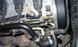

    не знаю, как на BFB... на ALT коса проводов к катушкам прикручена двумя маленькими саморезами с головой под торкс к клапанной крышке. не открутив их - снять разъёмы с катушек невозможно: коса жёсткая.

  16. XPYCT
    XPYCT Живу я здесь
    25 дек 2008
    2.552
    Пензенская обл.
    Творог
    я конечно не уверен..но помоему они у всех там прикручены..может у вас просто болтиков уже нет?))
  17. Ganzta
    Ganzta Живу я здесь
    13 окт 2011
    4.061
    A4/B7 1.8T S-line
    Аннееет! У меня по типу как на фото.
