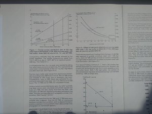

    Если уж хотите и ИНТЕРЕСНО про зольность, для разминки.
    Ниже график зависимости износа от зольности и ОЩЧ
    Но тут надо немного вникнуть.
    К сожалению в последнее время думать стало НЕ модно, НЕ ГЛАМУРНО

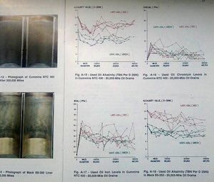

    Честноговоря трудно дискутировать.
    Высылаю еще одно фото.
    Здесь попроще будет и понятней.
    Обратите внимание, что это результаты очень многих моторных тестов.
    С воспроизводимостью 97%
    Итак:
    Любитялям выскощелочных высокозольных масел посвящается:
      112,4 КБ
      108
