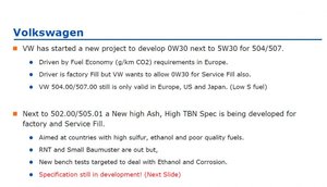

    А что у него с вязкостью не так?
    Все масла 5W-30 имеют вязкость при100 около 11.5сСт
    Другое дело, что по не понятной для меня причине на ВСЕХ сервисах в Украине заливают 5W-40 VW 502.00, с вязкостью при 100С около 14.5сСт
    Причем инженера по гарантии утверждают, что это рекомендация Ауди и в случае использования 5W-30 504.00 (не важно чье или оригинал) претензии по расходу масла НЕ принимаются и двигатель снимается с гарантии.
    Формальна зацепка у них есть.
    В спецификации 504.00 указано, что она действуют ТОЛЬКО на территории Европы, а в других странах надо использовать 502.00.
    Почти тоже сказано и в инструкции по эксплуатации, правда касаемо Китая.
    Для меня есть только одно объяснение.
    Ауди допускает, что наш бензин будет содержать тяжелые фракции, что приведет к разбавлению масла и снижению его вязкости и аварийной поломке мотора
    Поэтому Ауди рекомендуют масло с большим запасом по вязкости 5W-40.
    А то, что на нем больше износ им начхать.

    Вы ошибаетесь.
    Спецификация сама по себе не может ограничиваться территориально, поскольку это требования производителя к содержанию масла для своего двигателя. Никакой территорией Европы его применение не ограничено. Для бензиновых двигателей разрешено применять и 502 и 504 допуск, для дизелей только 504. В Европе все зависит от графика обслуживания.

    Вы это читали?
    В 85 посту весь документ
    Слово only обозночает ТОЛЬКО
