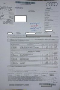

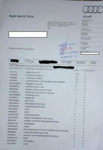

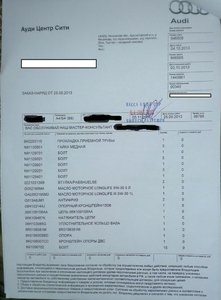

    В пятницу забрал машину. Меняли поршневую в ауди сити. Делал через одного парня без замеров, в этой ветке уже человек делал через него, дал контакт. Мне было проблематично в принципе, т.к. машина американка. В итоге обошлось около сотни. Плюс еще поменяли подушки, причем сами подушки бесплатно, оплачивал только замену, 1700р. Ну и так, по мелочи. Сам я доволен как слон. Без гемора, приехал, отдал, забрал. Дай бог здоровья этому человеку). Кстати, ездил до этого в ауди север, там мастер сказал, что замер бесплатно будет. Только надо перед этим поменять маслоотделитель, сальник, и ПО. Сказал по деньгам около 18 тыс. Ничего не менял. А в ауди сити, за первый замер насчитали 7500, второй приезд тоже сказали около этой суммы. Но, еще раз повторю, ничего этого не платил. Позвонили сказали, что замена поршневой. Мне еще до кучи цепь и натяжитель бесплатно поменяли. интересно всем меняют? Могу выложить скрин запчастей, если нужно кому.

    Накатал свое сообщение, потом это увидел только. Михаил спасибо тебе огромное). Парни я так же делал, как в ссылке описано:)

    Как я рад за тебя. мне только предстоит это сделать. Выложи пожалуйста - буду признателен.
    опиши подробней - что поменялось: ход, вибрации, звук, скорость... в общем как ощущения??

    Отлично! Спасибо большое. :beer:
    сижу заказ формирую. вот только не пойму имеет ли смысл сами поршни менять или только колец хватит? - разница в цене - 20к. получается.
    Бюджет пока что ограничен. :shuffle:

    На самом деле я побоялся отдавать машину, не официалам. Они хоть их уже кучу переделали. Рисковать из за 50 тыс не стал. На счет колец тебе точно никто не скажет. А если не поможет?зря двигатель снимали?потом просто двойная работа будет.
    список зп смотри выше.
