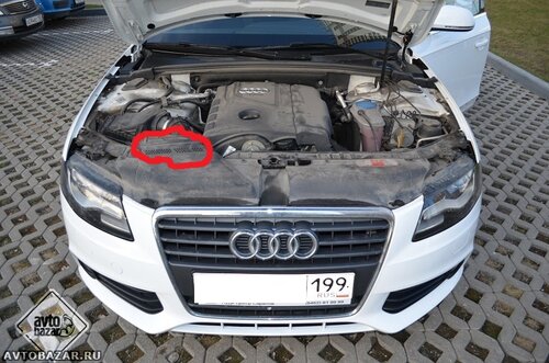

  13. Mazepa
    Mazepa Новичок
    5 апр 2011
    35
    Q5 2.0 TDI
    Что то не пойму где это, есть фото?
  14. АНДР-S-LINE
    АНДР-S-LINE Старожил
    18 дек 2012
    7.922
    Ямало-Ненецкий АО
    Q-3 FL Revo®
    подымаешь капот. откручиваешь 4 болта или (клипсы) накладки на радиатор(пластиковая)
    где забирает воздух с улицы в воздухан увидишь сеточку не большую. он наверно ее имел ввиду:laugh:
  15. PolSmit
    PolSmit Участник форума
    2 сен 2011
    429
    А4/B8 1.8T '11г.
    Здесь эта сеточка прячется.
