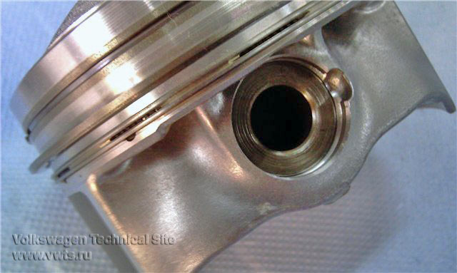

    Ездил вчера на диагностику к неофициалам вот сюда bmwservice.livejournal.com. Результат - капремонт с заменой поршней. Замеряли компрессию и смотрели эндоскопом - на поршнях сильные отложения. В 3 цилиндре эффекта от работы колец нет вообще, свеча маслом залита. Ремонт порядка 120 тыр за все. Заодно хочу поменять все цепи, сетки в балансирных валах чтобы устранить остальные болячки http://volkswagen.msk.ru/forum/index.php?showtopic=192986&st=0.
    Хочу поставить такой маслоделитель http://www.034motorsport.com/engine...tch-can-kit-b8-audi-a4a5-20-tfsi-p-22824.html.
    Думаю насчет поршней: не хочу ставить DF из-за маленьких отверстий дренажа и необходимости замены шатунов.
    Если подойдут лучше поставлю BK
    http://vwts.ru/images/repair6/192986_06.jpg
    К тому же у такого варианта есть неоригинальный аналог от того же производителя за 3500 р за штуку вместо 7500 р за оригинал.
    При эндоскопии было видно, что основной расход масла идет через поршни. Клапана почти сухие. Так что заморочки с маслоделителем больше влияют на чистоту впуска.
    Масла пробовал всякие mobil, mutul, liqui moli. Пока заливаю zic. Если лить motul - то только 300v, остальные оставляют отложения. Если выбирать подешевле, то mobil new life. После ремонта планирую заливать bardahl xtc или xenum wrx. Расход масла у турбо машины - признак неисправности. До этого ездил на гольфе 1,4 tsi (турбина и компрессор) за 47 000 км масло никогда не доливал. Если после ремонта поршневой расход все равно есть, думаю, что это значит ремонт проблему не устранил (в том числе из за ошибки в проектировании поршней и колец новой модели) и мотору опять через несколько десятков тысяч опять будет шляпа:)
    Пробег у машины сейчас - 116 000 км.
    ВАГу в сервисную книжку пора регламентные работы вносить на ТО 120 000 - замена поршней :D
    Сначала эксплуатации расход тоже был относительно небольшим - литр на 5000, после 60 000 км стало 2 л на 1000 км, теперь - 1 литр на 500 км пробега.
    Если есть расход, и не охота заморачиваться с переборкой мотора, по-моему, лучше продать машину.
