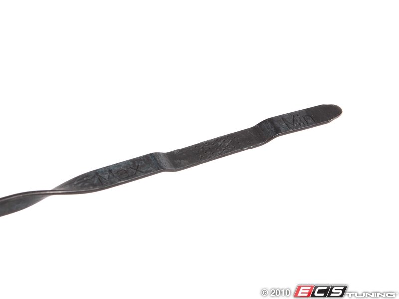

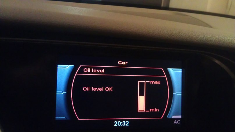

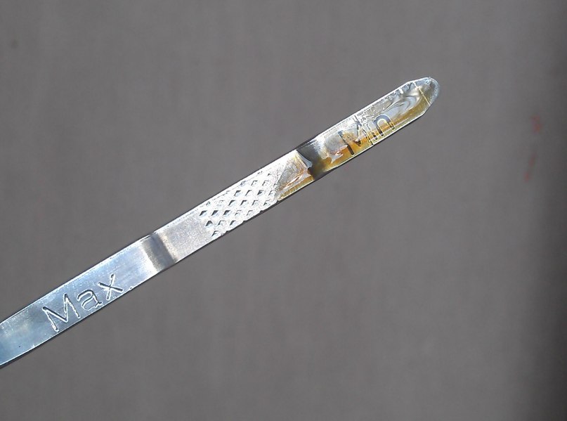

    Купил я масляный щуп 06J 115 611 E из этого поста, и хочу отметить какие-то странные на нем показания. Мало того, что металл был черным, так, что не видно было цвета масла, но это исправил, отшлифовав болгаркой до блеска. Но он похоже входит в картер под углом, да и уровень масла по щупу не совсем соответствует показаниям компьютера. Так кому верить-то?
    И где у этого щупа минимум - там, где перегиб перед словом Min, или по риске в районе буквы "i"?

    Полный уровень на щупе в районе середины надписи max

    А минимальный? В районе середины Min? А то по компу типа половина, а на щупе на так уж и много :shock:

    Чувак умудрился метки болгаркой затереть и полирнуть заодно, чтобы масло лучше стекало. Талант, че.

    Да не было там меток никаких дополнительных, я ж не абразивным диском работал, а средней кордщеткой, металл не снялся, та же ребристость в зоне выемки осталась, но толку-то.

    Прямоугольник с выштамповкой видно? Это уровень мин мах. Судя по щупу - комп почти не врет.
    Хотя еще раз присмотрелся - хз что теперь там видно. Полировать щуп было глупой затеей, особенно чтобы "видеть ЦВЕТ масла". Масло становится черным через 2-3ткм после замены. А то и раньше. Если не становится - у движка проблемы.

    откройте Эльзу - там вся разметка щупа в мм есть в разделе изменение уровня масла.

    лучший способ отмаркировать щуп - залить сначала 3.8 л. и засечь где минимум, потом долить 1 литр и засечь где максимум, все просто :)

    Щуп правильно все показывает, надо по углублению на щупе мерить min--______--max. А не по надписям! Щуп от А3...

    Ахаха. Оказывается на этом щупе от А3 углубления есть.

    Нет углубление от а4...
