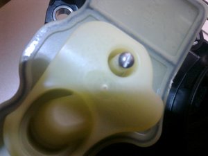

    Ну что же... Начнем пожалуй.
    1. Первым пунктом надо обязательно сделать винт, который зажимает перепускной клапан перед циклоном, т.к. на его штоке стоит очень мягкая пружина, и все газы с маслом свистят минуя циклон прямо в отверстие под диафрагмой (d=11мм).
  20. georg1727
    georg1727 Новичок
    2 сен 2009
    45
    Далее выполняются второй и третий пункты.
    2. Удаляется резинка с псв клапана и отверстия под ней заклеиваются холодной сваркой. При этом сам клапан должен подниматься.
    3. Сверлятся отверстия по 1,4мм каждое в дне диагностического канала в этих точках.
