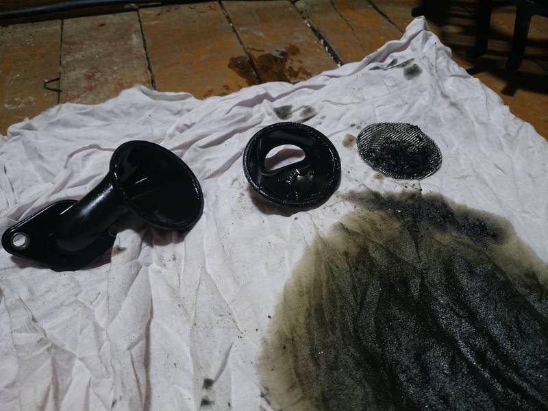

    наконец то добрался до машины....надеюсь проблема с давлением отпадёт...:)[​IMG]

    :shock:Что это?

    Маслозаборник.
