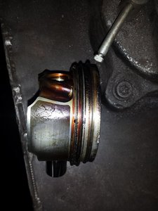

    А4/B8 2.0Q '09

    Почти наверняка поршневая, т.е. закоксованные кольца. У меня перед ремонтом было так же - в городе уже под 1 литр на 1000 км, а по трассе грамм 200-300. И пробег почти такой же как у тебя. На фото ниже мой поршень с пробегом 77000 км.

    Проблема в поршневой. Закоксованые кольца. Максимальный расход масла у этого мотора на холостых.
