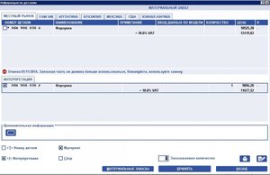

    И всё же правильные обороты 800. После замены льющей форсунки они такими и стали.
    Западло такое, проехал на свежем масле 50 км и пришлось опять поменять, бензинчика туда натекло, хорошо лила форсунка.

    А как выяснили, что в масло натекло бензина и его нужно менять? Только косвенно - по неисправной топливной форсунке, или как-то по-иному?

    Думаю, что органолептически. Воняло масло бензином. А я только поменял поршневую и получить какой-нибудь негатив из-за наличия бенза в масле совсем не хотелось, тем более, что цена вопроса такой перестраховки не сравнима с затратами на проведённый ремонт.

    Более того, при цене новой бошевской форсунки в 60$ я решил, что чуть позже поменяю и оставшиеся 3, что бы больше небыло таких сюрпризов. Не просто так при просмотре архивных данных номера форсунки в ЕТКА при последней ревизии оригинального номера написано, что предыдущие номера использовать нельзя, только последнюю замену, наверное косячные они были. Последняя замена 01.11.2014.
