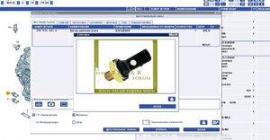

    Как обычно, один датчик низкого давления, а второй высокого. Тебе нужен низкого, в ЭТКЕ не написано где он стоит, зато написано, что коричневый. Даже фото есть. Я так думаю, что тот, который возле фильтра в кронштейне.

    Да он находится в кронштейне,коричневый.Я его выкручивал,пробовал замерить давление,но резьба не подошла у манометра,после завтра переходник сделают,буду по новой мерить.А вот где второй,так и не смог найти...

    Второй под кронштейном, только левее, его не видно так просто, пока не разберешь. На 1.8 так, думаю на двушках так же

    Ошибка по низкому давлению, зачем тебе второй датчик.
