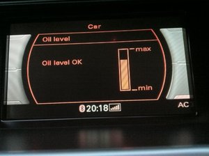

    Пробег 5300км, уровень масла чуть ниже середины щупа. Стиль езды смешанный, иногда могу и отжеч. Основной пробег по трассе.
    Gizmo
    Как сказал мне манагер - " Когда загорится лампочка масло, то нужно долить литр масла и всё". Сам правда ещё не делал такую процедуру.)))

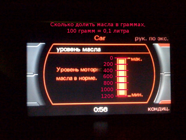

    Вот заправочный объем масла равен 4.6... А верхняя точка шкалы уровня масла и нижняя чему соответствуют?
    Я просто не догоняю ситуацию, если допустить, что верхний уровень шкалы соответствует 4,6 литра... Почему-то машина первые 5 тысяч после ТО съедает примерно 200г на 1000 км... А потом начинает кушать 800-1000г на 1000 км...
    Да, кстати, на ТО-45 залил LongLife... Никаких подвижек к уменьшению расхода... :(
    А с АЦ Юг никто не связывался с подобными проблемами ?
  20. Taras Bulba
    Taras Bulba Завсегдатай
    10 апр 2010
    830
    Бомбардировщик В8
    Re: Повышенный расход масла... Гарантия...
    Между вехней и нижней шкалой объем 1 литр.
