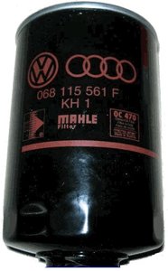

    я на свою ставлю фильтр махле ос470. почему смотри фоту

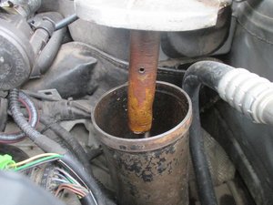

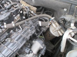

    Поставил я на 1.8 TFSI доп. маслоотделитель между штатным и коллектором,после очистки клапанов. Пробег 2000 расход масла около 400мл. В доп. маслоотделителе примерно 150мл некой жидкости похожей на отработку ,разведённую бензином 1 к 1,но бензином не пахнет. Слил её,за ночь выпал черный осадок,достаточно много. Какие-то лёгкие фракции выпариваются.

    Да пол фильтра топливного от КамАЗа -металлический цилиндр ,объём около 0.6л,вход и выход сверху.Вход идёт в трубку,достающую почти до дна,чтобы по инерции масло отделялось.Слив в двигатель не сделал,хотел оценить сколько масла отделится. Видимо не зря-такое дерьмо рука не поднялась в двигатель слить.

    Да, на 2000км. 150 мл в маслоотделителе это очень много. У тебя уже и компрессионные кольца померли.

    Интересная приблуда. Фото можно скинуть?

    Ну так уж и" померли",на 23тысячах.Их убить ещё очень постараться надо,как минимум без воздушного фильтра и охлаждающей жидкости погонять. Нет,они не померли,их так сделали,скорее всего,для снижения трения. Да и маслоотделитель видимо не особо хорош.
    Тут самое интересное,что это не капли масла летят,а видимо пары,которые конденсируются ,или оседают на клапанах в виде нагара.
    Лазил в коллектор Джетты 1.4TSI, CAXA ,которые масложором,вроде не страдают, там озеро масла.
    Да и не на одной машине чистых коллекторов не видел.
    Ничего особо интересного,так детское творчество из подручных деталей.Завтра постараюсь запечатлеть.

    Держи https://www.drive2.ru/l/6464210/

    Тогда, похоже штатный совсем не справляется.

    Вот фото.
  15. Apansik
    Apansik Живу я здесь
    31 май 2010
    2.688
    Audi A3/8P 1.4Т 09
    Никто не задавался вопросом, как она работает в турбо режиме? )

    Что тут интересного? Камазовский топливный фильтр.:confused:

    Нет никакого турборежима! Цитирую одного из местных адептов: "...во впуске всегда разрежение, это аксиома."

    во впуске разряжение только до тех оборотов когда начинает надувать турбина. на современных это до 1400 об\мин
  19. dima b
    dima b Живу я здесь
    22 мар 2011
    1.367
    а4 б8 1.8
    Насколько я понимаю при такой установке никак. Сначала поставил её на патрубок,идущий на турбину,но туда масло почти не летит,хотя патрубки и заслонка замаслены.

    Разряжение может быть во всём диапазоне оборотов, всё зависит от режима движения.
