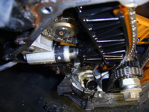

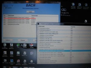

    подскажите, пробег 180,000 по ваг кому показания совсем маленькие -0,30 -070 гр а через окошко около 3-4 рисок как на фото, стоит ли менять цепь?

    Натяжитель точно надо менять на новый, у старого маленький ход штока, насколько помню 4 риски предел

    чудеса! :rock:
  20. Boxster
    Boxster Завсегдатай
    26 июл 2015
    560
    A5 2.0TFSI Quattro
    это хоть на заведенном моторе замерялось?
