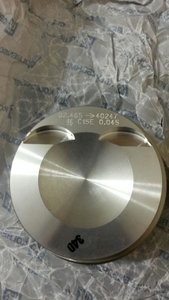

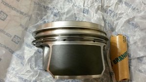

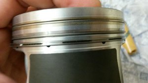

    Проверил сию инфу. В нашей партии тоже пришли сразу с нормальными кольцами, пока только на 2.0
    Есть надежда, что и 1.8Т со сл. партии будут с кольцами.

    У меня кстати тоже комплект с новыми кольцами. Так что можно сэкономить.

    Хорошая информация. Выявляется дополнительная экономия, хоть и копейки, но на заливку масла должно хватить.
