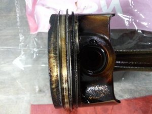

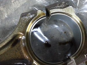

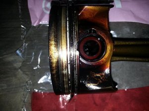

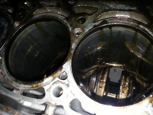

    По факту сегодня вскрыли двигатель, там кольца просто замазаны нагаром. Одно радует - вкладыши и цилиндры в норме. Мастер сказал там минимальный износ.

    20151030_132442.jpg Фот фото

    какой пробег и сколько масло ел?

    127 тыс. 1 литр на 1000 в щадящем режиме.
