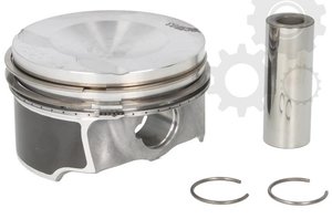

    Да уж, скорее всего придётся возобновить чтение этой ветки, помнится остановился на 192 странице, но к тому моменту однозначного решения здесь ещё небыло. Хочется как и всем малой кровью, но эффективно. В идеале на старые шатуны новые поршни с кольцами пошире. Может сразу кто ткнёт куда посмотреть на список, вдруг колбеншмидт уже есть под старые шатуны.
    Заранее благодарен.
  15. Boxster
    Boxster Завсегдатай
    26 июл 2015
    560
    A5 2.0TFSI Quattro
    #4555 Boxster, 29 сен 2015
    Колбеншмидт всегда был под старые шатуны. Номер 40247600 для 2.0TFSI, но на них лучше ставить другие кольца (с прорезями). Можно воткнуть оригинал 06H107065AM, на них уже кольца с прорезями.

    A4/B8 2.0TQ МТ 290
    Этот Кольбен с кольцами в комплекте поставляется?
  17. Boxster
    Boxster Завсегдатай
    26 июл 2015
    560
    A5 2.0TFSI Quattro
    Именно.

    А с каким номером нужны кольца? И не нужно на поршне канавку резать шире под них?
    Т.е. беру 4 таких поршня, другие кольца (или только маслосъёмное???), сопутствующие прокладки, болты и проблема с масложором решена?
    Это голая теория или здесь есть те, кто уже ставил такие поршни и имеет положительный результат? Это важно. Буду благодарен если отпишитесь.
