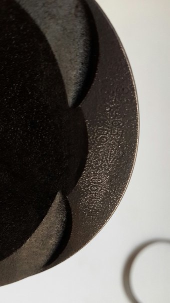

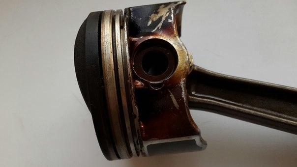

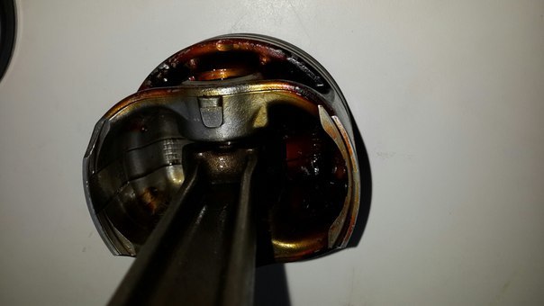

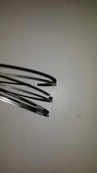

    Что скажете!? стоят поршня АF[​IMG], кольца 1.2 - 1.5 - 2,[​IMG] расход масла 2 л на 1000 км, цилиндр в идеале, пробег 100000км, может всему виной маслянные форсунки!?[​IMG][​IMG], не пойму расточенные чтоли!? где найти по ним инфу!?
