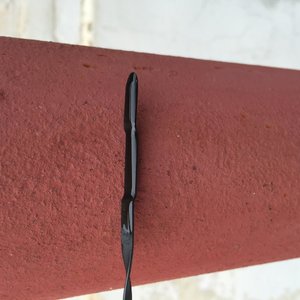

    Кто подскажет верить щупу или электронной шкале? По электронной шкале трех делений сверху нет, по щупу вот что на ровной плащадке показывает:
      102,6 КБ
      151

    я всегда склоняюсь к щупу.. а смотрели по БК или по монитору?

    Ну на мониторе и по электронной шкале показывает на три метки меньше с верху. Я и не пойму на щупе как вроде полный уровень, или полный должен быть еще выше??

    МНЕ когда меняли чуток выше было ..но разница у тебя есть ..я у себя как то смотрел что на щупе (был уровень что по шкале ((

    масло по щупу на холодную проверяли?

    Масло проверял на горячуу после 30 минутной стоянки. На моей фотке уровень по щупу максимум или нет? Я непойму где на этом щупе максимум должен быть, сама надпись "max" покрыта маслом.

    значит максимум

    Простоя думаю что может максимум должен быть аш на изгибе
