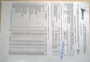

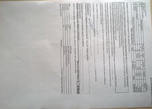

    Далеко не полностью + посмотрите заказ-наряд от них самих постом выше - далеко не айс
