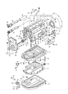

    на что влияет этот клапан!?позиция 12!

  13. LyB
    LyB Живу я здесь
    27 янв 2011
    1.874
    VW Jetta
    и клапан в поддоне!+кольца под масленном фильтром в клапане!

  17. LyB
    LyB Живу я здесь
    27 янв 2011
    1.874
    VW Jetta
    да ладно!? как же давление на форсунках масляных!? а про клапан в поддоне почему все молчат!? это первая причина начала жора масла через вкг!
  18. LyB
    LyB Живу я здесь
    27 янв 2011
    1.874
    VW Jetta
    снимаешь поддон, там стоит пластмассовый маслоуспокоитель, на нем клапан в одну сторону дуй, а в другую х..., там стоят резиновые кольца которые со временем усыхают и начинает клапан работать не правильно, стоимость ремонта если сам будешь делать максимум 1000 р. с заменой клапана!это тоже нужно приурочить к замене маслоотделителя!

  20. Футурама
    Футурама Участник форума
    21 июл 2013
    394
    A4/B8 2.0TQ МТ 290
    Вы вообще понимаете что вы пишите? Каким образом этот клапан является ПЕРВОЙ причиной масложора через КВКГ?
