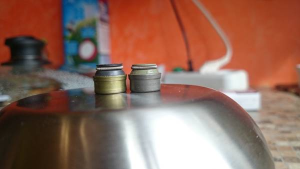

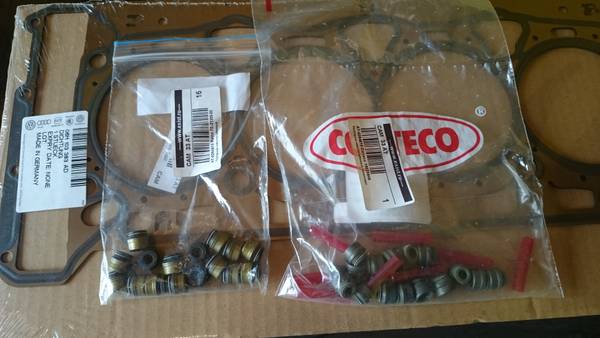

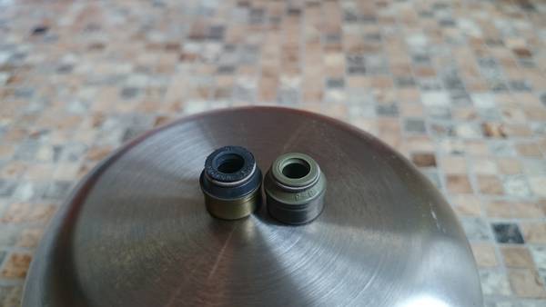

    Вчера пришли маслосъёмные колпачки,заказывал два комлекта.Reinz и Corteco.Попробую скинуть фото,чёт никак не получается..

  16. jerk
    jerk Участник форума
    12 янв 2015
    208
    A4/B8 1.8T 08г
    а оригинал? могу поспорить что оригинал будет жестче, качественнее, и красивее :) но Reinz нормально отработает 100%
    ЗЫ фотки не вижу :(

    Чуть выше ссылка,не могу понять как сюда"на стену" фото загрузить

    Спасибо :up: Может мне прислали подделку...,колпачки кортеко на мой взгляд поприличнее...
  20. Артем 993ква
    11 ноя 2008
    2.026
    А4/В8,2Т/q avant
    менял себе колпачки при замене поршней. брал оригинал. как то они получше выглядели чем эти.
