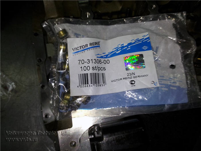

    а я бы сделал так, заказал бы МСК по одной штуки - ориги и виктор рейнц , и посмотрел бы на них в живую. потом делать выводы о покупки. можно поставить дешевые - но вруг они плохие по качеству. не каждый день МСК ведь меняешь.

    я так делал для прошлого авто, оригинал (VAG) выглядел намного добротнее, но т.к. пришлось голову снимать во второй раз поставил потом Reinz - проблем не возникло. мотор отбегал после переборки еще тыщ 70 - масло не начал жрать, так и продал.
