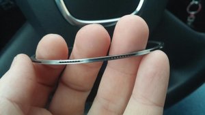

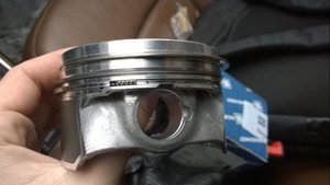

  2. GAn77
    GAn77 Живу я здесь
    14 апр 2011
    2.658
    A4/B7>B8 2.0TQ
    AM[​IMG]
  3. vovchik90450
    vovchik90450 Участник форума
    6 дек 2014
    289
    Ленинградская обл.
    a4/b8 2.0T quattro
    Спасибо!))))А можно спросить в чём их различия с ВК?
  4. GAn77
    GAn77 Живу я здесь
    14 апр 2011
    2.658
    A4/B7>B8 2.0TQ
    BK если не ошибаюсь, для 1.8
  5. vovchik90450
    6 дек 2014
    289
    Ленинградская обл.
    a4/b8 2.0T quattro
    Понял)Спасибо!

  18. vovchik90450
    6 дек 2014
    289
    Ленинградская обл.
    a4/b8 2.0T quattro
    Проблема с расходом пропала,если не секрет?!)
  19. GAn77
    GAn77 Живу я здесь
    14 апр 2011
    2.658
    A4/B7>B8 2.0TQ
    99,9% да, если других проблем в двигателе нет.
  20. vovchik90450
    6 дек 2014
    289
    Ленинградская обл.
    a4/b8 2.0T quattro
    Например?!Какие еще работы желательно сделать помимо этого?Хочу поменять маслосъёмные колпачки,чистка клапанов.
