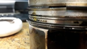

  4. GAn77
    GAn77 Живу я здесь
    14 апр 2011
    2.658
    A4/B7>B8 2.0TQ
    Расход создаст в последствии вам такую картину. А это не есть гуд. Фото не мое, поделился со мной хороший человек, думаю не обидется.

  15. newjenich22
    newjenich22 Новичок
    22 окт 2011
    73
    А4\B8 1.8T 10г.
    По куланцу мне работа обошлась в 40 руб, з/ч бесплатно, но это в моем случае, у каждого по разному.
