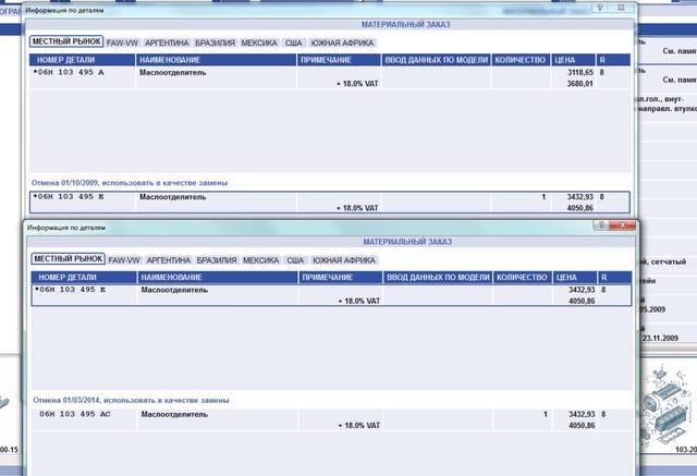

    Был в гараже вечером, двигатель СDHA 120 л.с. 88 кВт, маслоотделитель с буквой в конце А, вот теперь думаю какой маслоотделитель ставить!?и нужно ехать на прошивку, хотя все говорят что это чушь! это тот двигатель второго поколения на котором на клапанах нагар остается!?

    Ставить АС, шить не нужно
    вот смотри история замен
    Другой вопрос поможет ли .

    я вот не решился, так как не понял какое там разряжение, если - 100 то хана будет сальнику.
    так что заказал АС
