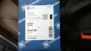

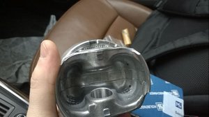

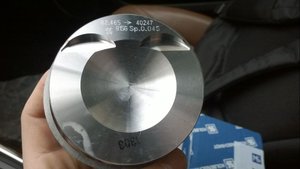

    Альтернатива масложеру на старые шатуны
  8. Apansik
    Apansik Живу я здесь
    31 май 2010
    2.688
    Audi A3/8P 1.4Т 09
    Есть такой же кросс кбс по поршням BK, они идут на 1.8Т, только BK другие поршня. Кольцо у этого повыше, но канал все равно маленький.
    UPD
    Номер только увидел, на 2.0т, но сути не меняет )
  9. GAn77
    GAn77 Живу я здесь
    14 апр 2011
    2.658
    A4/B7>B8 2.0TQ
    Канал правильный, это поршень AM
    Кто знает, то в курсе

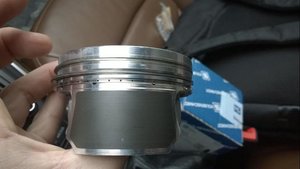

    Вот нормальный канал:
  11. GAn77
    GAn77 Живу я здесь
    14 апр 2011
    2.658
    A4/B7>B8 2.0TQ
    ты о каких каналах? В маслосъемных или в корпусе поршня?
    В аналоге два в одном по маслосъемным
  12. Apansik
    31 май 2010
    2.688
    Audi A3/8P 1.4Т 09
    Конечно в маслосъемных.

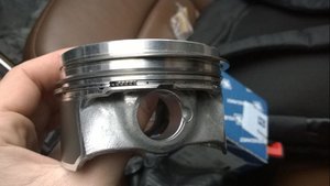

    Вот тебе фото штатного поршня:
    Посмотри на кокс в каналах, канала нет практически.
    Поршни кбс решат эту проблему, но совсем не так как bk...
    Для примера, любой живой мотор bzb/byt при пробеге больше 150 ткм не жрет масло - расход 1-1,5л на 10 ткм. На них как раз и стоят бк.
    Другое дело что на 2.0Т стоят другие поршня, и для вас, кбс это единственная альтернатива во вменяемые деньги.

    Apansik, скажи честно, ты продажник? Порчу малину?
    Я выложил фото поршней аналог AM с ТТ, что ставилось на первом этапе масложора. Ты мне доказываешь обратное. Этот поршнень (сейчас сравнил с DD) ОДИНAКОВ по маслосьемным.
    АМ поршня точно не кушают масло
  14. Apansik
    31 май 2010
    2.688
    Audi A3/8P 1.4Т 09
    Нет, я ремонтник ))
    И за последний год мы устранили масложор на десятках авто, которые приезжают ко мне на ТО после ) Есть возможность отслеживать различные поршни на реальных пробегах, а не сделал/продал.
    У меня по одному поршню уже целая коллекция, я также заинтересован сделать з/ч базу для клиента дешевле, это конкурентное преимущество.
    По поводу DD/AM - они решают проблему, но насколько - вопрос. Тот же куланц показатель, что сделали и пропали из виду.
    Есть реальная статистика по DF (куланц), хватило их на 40 ткм, тоже не плохо, если пробеги за год не большие. У DF схема такая же как и у DD, то есть мс кольцо увеличено, но каналы все равно не большие, по сравнению с BK.
    Читай внимательно GAn77, пока на 2.0Т альтернативы нет, только кбс.
