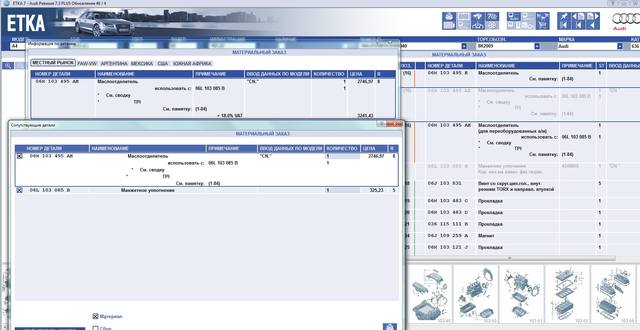

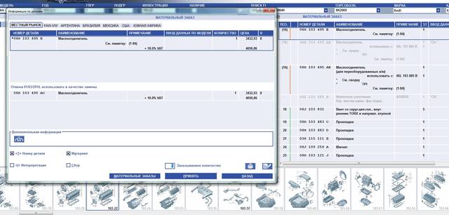

    не правда, в ЕТКЕ такого нет. А вот если открыть версию J , то да, в ЕТКЕ написано что нужен усиленный сальник. Сходи к машине, посмотри какой у тебя МО

    а покупал я AC, и на тот момент етке было написано использовать с 06l.... номер сальника

    #3272 Stevee, 17 дек 2014
    я понимаю что уже не переубедить.
    Но что б остальные видели. не у всех есть етка
    [​IMG] [​IMG]
    На картинках жмите "открыть в номом окне"

    ты упустил один момент, сальник же не меняли, а шьют они всегда, просто обновляют прошивки на самые последние, по всем блокам, если выходили на эту машину. всегда бывают сервисные компании которые нужно сделать когда машина попадает к дилеру, поэтому шьют они всегда.
    В нашем случае, главное что они не меняли сальник.
    плохо, перелив к хорошему не приведёт это раз, а во вторых это они пытаются снизить расход, что бы если что отказать в кулансе.
    ну почти правда, через худые поршневые кольца газы прорываются вниз, создавая повышенное давление в картере, затем эти газы подхватывают масляный туман и гонят масло через МО в турбину и впускной коллектор, чем хуже поршневая тем больше прорывается газов в картер.
