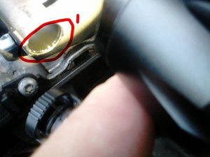

    jurok84 Завсегдатай
    16 июл 2014
    743
    А4/B8 1.8T 2010г
    а масло должно быть на выходе из маслоотделителя в коллектор?

  17. jurok84
    jurok84 Завсегдатай
    16 июл 2014
    743
    А4/B8 1.8T 2010г
    хочу поправить что допуск 504 это для удлиненного интервала 30000 или раз в два года но с нашим топливом и тд ресурс масла 15000, а так для бенз допуск 502,00
  18. jurok84
    jurok84 Завсегдатай
    16 июл 2014
    743
    А4/B8 1.8T 2010г
    serega 808 если не затруднит быть может ты посмотришь на трубку выхода маслоотделителя....как у тебя там

  20. jurok84
    jurok84 Завсегдатай
    16 июл 2014
    743
    А4/B8 1.8T 2010г
    аааа...точно..как то я не обратил внимания...
