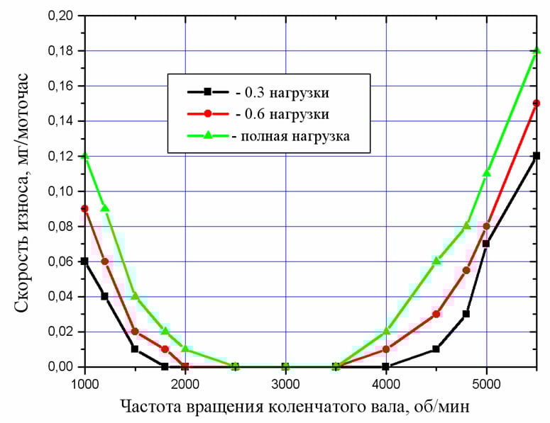

    Друзья, прошу проконсультировать по следующему вопросу:
    При езде на спорт-режиме двигатель жрет масла больше или это неверная мысль.
    Может для кого-то данный вопрос покажется глупым, но тем не менее прошу объяснить.

    #2531 overtaker, 19 мар 2014
    Зависит от оборотов.
    Если больше 4 не крутить, то даже меньше расход должен быть.
    http://wiki.zr.ru/Износ_двигателя
