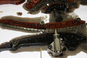

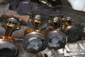

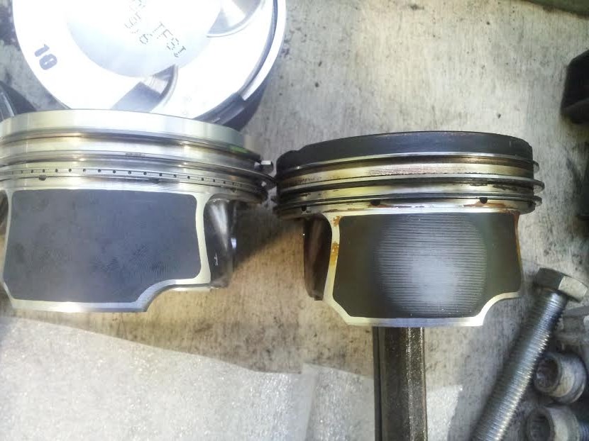

    Смотрю, все капиталиться стали толпами :) И я не исключение. В понедельник забрал машину, обкатываю. На капиталку приехал очень вовремя. Ещё неделька, и везли бы меня на эвакуаторе с загнутыми клапанами. Цепи были растянуты настолько, что натяжители вышли полностью, а одна из планок успокоителя на цепи ГРМ была сломана пополам. И это на пробеге 130 тыс. Вот такие вот страшилки :)
    Заметил, что разряжение действительно очень выросло, масляная крышка присасывается на холостом ходу ооочень сильно. Что-то я побаиваюсь за сальники. Всему виной новые поршня, или быть может дело в рестайловом маслоотделителе? Я ставил с номером 06H 103 495 J вместо стандартного E. Не сделал ли я ошибку?
