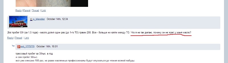

    вот проблема у парня ))

    Стандартный расход, в пределах допустимого. Можно еще немного снизить подбором вязкости и марки, но никакой катастрофы и побега на кап ремонт не требуется.

    Это и понималось под словом "приличный" - не в смысле большой, а в смысле нормальный ))
