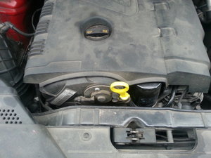

  5. xenn
    xenn Живу я здесь
    24 дек 2009
    2.666
    A4 B8
    Сегодня буду устанавливать маслощуп, что бы можно было следить за уровнем из первых рук :rock:
    Если же верить компу, масложор снизился, по прикидкам, получается что теперь литр будет не на 6 000 а на 9 - 10 :rock:

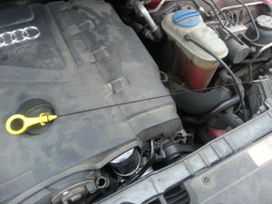

  13. xenn
    xenn Живу я здесь
    24 дек 2009
    2.666
    A4 B8
    Ну вот, теперь можно будет точно мерить :rock:

  16. Renex
    Renex Участник форума
    27 апр 2013
    110
    Leon mk3 1.8t '14
    Интересный пост от bmwservice, расписаны главные причины масложора дорестайловых 1.8т и 2.0т http://bmwservice.livejournal.com/103415.html
    Среж кольцо наполовину, либо шумку капота протрёт. Ну или не ездий с щупом, а храни его на полке)
    PS странно, а у меня оранжевый набалдашник)

  19. xenn
    xenn Живу я здесь
    24 дек 2009
    2.666
    A4 B8
    Спасибо за совет, но за шумку вроде не цепляет, проверю сегодня :)
    Еще качество. Я тут писал о переходе с крутого 0-30 на хорошее 5-40, двигатель не узнать. Развеялось пару легенд можно сказать ))
