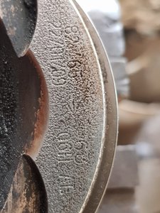

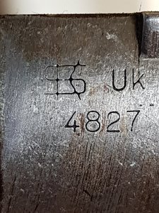

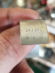

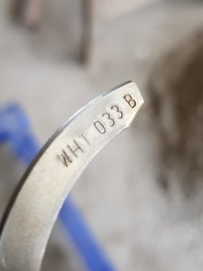

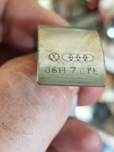

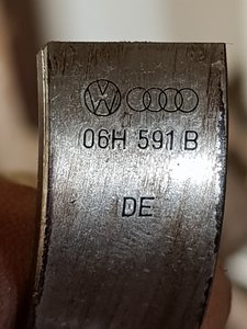

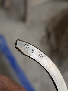

    Доброго времени суток. Разобрал двигатель CDHA. Поршни стоят с маркировкой АЕ. Поршня в нормальном состоянии, требуется замена колец. Старые кольца с прорезями были забиты, но не залегли. Так же меняю шатунные вкладыши и коренные вкладыши. Фото номеров на вкладышах прикладываю. Вопрос, какие каталожные номера, найти не смог, сорри.
  9. РомаА4
    РомаА4 Участник форума
    28 авг 2006
    413
    A4Avant 2,0TQ 2010
    А коренные вкладыши зачем сняли?
