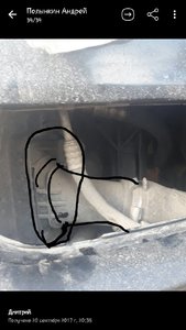

    Спрошу тут. Машина друга, пишу его словами:
    Купил я ауди) 2009г.в. мотор tfsi 1.8 (cdhb). подтекало масло между коробкой и мотором. Сняли коробку, сальник свежий стоял, сменил его на всякий. Но текло не через него, нехватало 1 болта в коленвале. Поставили болт и вот на тебе, теперь течет масло спереди мотора. Далее, танцы с бубном " замена мембраны МО, чистка вкг. В итоге найдена причина утечки, между блоком и креплением масляного фильтра была рваная прокладка...заказали, заменили, помыли мотор, масло поменял. Сначало были капельки на асфальте, думал старое стекало. Проехал так тысяч 5-6 загорелся уровень масла. Долил грам 300 и еще ездил тыщи 3. Мотор в районе генератора весь сырой....шкивом от генератора масло раскидывает дальше. И вот она поездка в мск с которой все началось. Сначало я заправился на сибнефте. Проехал 20км, остановился и почуял запах химии - не придал этому значения. Подумал может бензин говно. Через 100 км остановился на 3 часа. Завестись не смог, завелся только при замене аккумулятора. Раньше были с ним проблемы. Ездил целый день, порядка 700км не глуша авто. Приехал домой, заглушил-тут же проверил....завелась. купил новый аккумулятор, проблем с ним больше не было. Ездил ездил и вдруг стали замечать что ауди стала поддымливать белым дымом(сначало немного). Со временем дым увеличивался. Антифриз на месте, красный...не с чем не смешивается. Стал увеличиваться расход масла. Белый дым то есть то нет. Сначала не понимал почему так....потом заметил что при доливке масла ауди дымит, как будто я ее дровами топлю, запах зверской химии...ребята с сервиса говорят что маслом горелым воняет. Один мастер сказал "кольца" второй "колпачки"третий турбина или кольца и колпачки" ну вообщем как всегда у нас в севисах. Стало загораться давление масла при торможении...при долитии масла в мотор перестает. Уровень масла посчему то не проверяется. Вообщем сейчас весь мотор в масле, машина дымит как печка, жутко воняет.... снял патрубок с интеркуллера вот пятно вытекшее на фото, именно с патрубка, и он не с самого низа, если снять кулере, с него еще натечет, причем, много.
    Проехал 200км долил литр масла. То и дело при тормозе загорается давление или че то связанное с маслом. Машина на приколе, жду диагноз.
