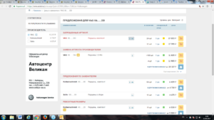

    При закупке комплектующих руководствовался вот этим списком. Все из него закуплено.

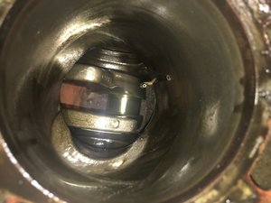

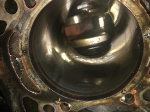

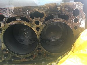

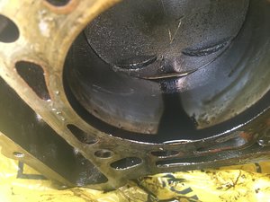

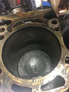

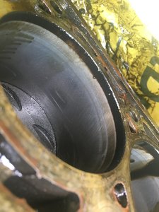

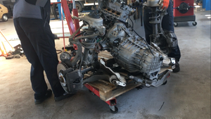

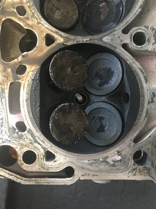

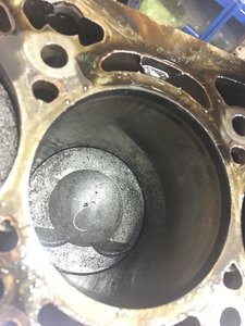

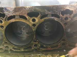

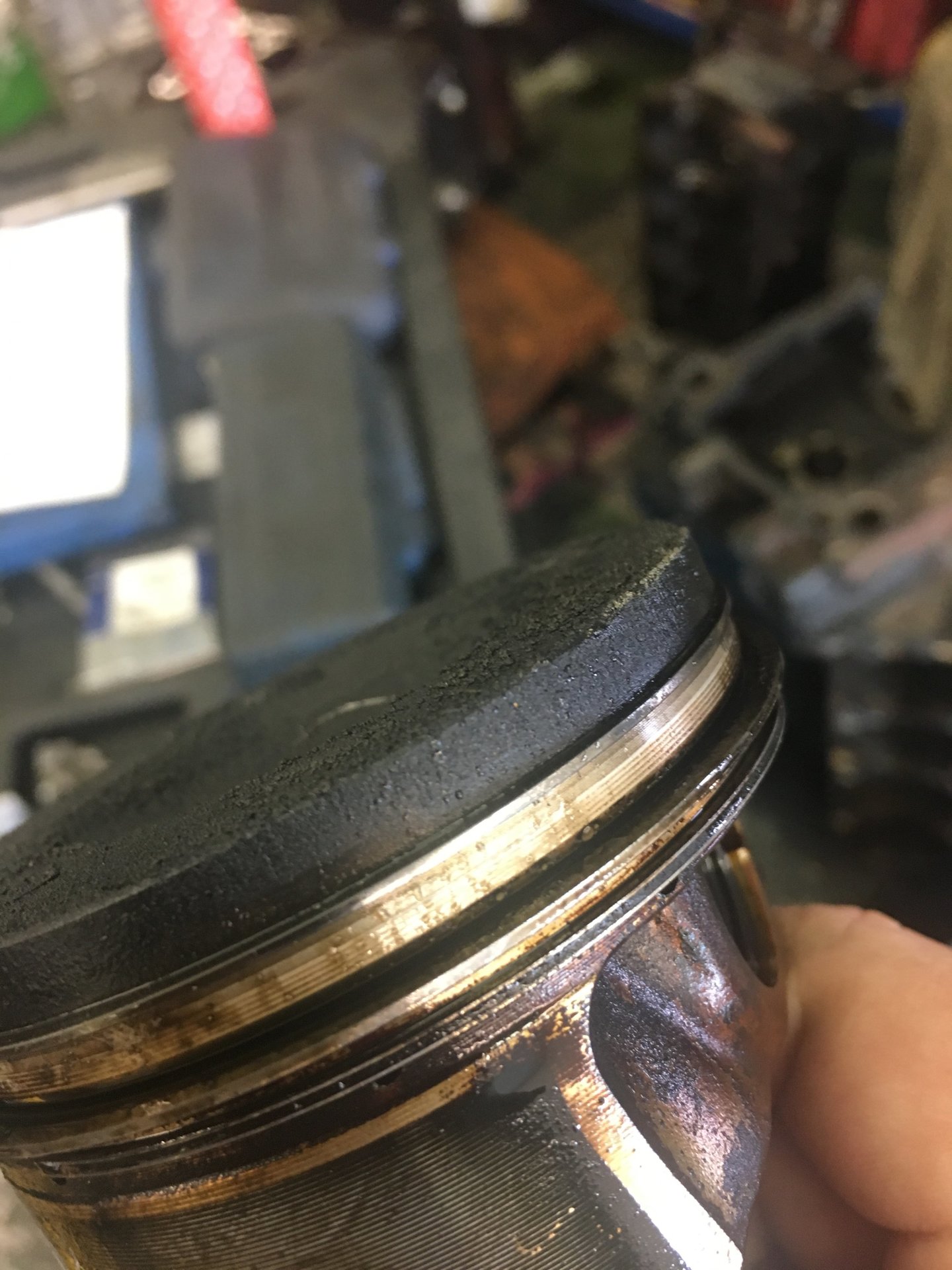

    А пока выложу несколько веселых картинок и видос после сегодняшнего посещения сервиса. Ну как сервиса... в силу особенностей местности, монтаж-демонтаж двигателя приходится делать в одном месте, бошку в другом, блок хонинговать-ровнять в третьем, поршни с расходниками вообще в шестом и даже в седьмом. Короче квест, но мне пока что нравится этим заниматься :)
    Как видно, кольца подвижны, но маслосъемные забиты. Цилиндры без задиров. Видна хонинговочная сетка.

    Штоки клапанов сильно загажены ?

    к сожалению мне трудно судить, сильно или нет, я не специалист да и как-то не стал уделять внимания именно штокам, но таких явных отложений я не заметил. Блестели во всяком случае :)
    Выпускные точно под замену, а вот впускные говорят посмотрят, можно ли с ними что-то сделать.

    Двигатель расположен продольно (если я правильно понимаю, что в данном случае означает "продольно" - короче поршни стоят в ряд по направлению движения авто). Так вот, чтобы демонтировать двигатель, стоило ли было сервисменам снимать: коробку вместе с передней подвеской (приводы, рычаги, стойки с пружинами и тд)? Или это норм?

    Обычно снимают только мотор. Но возможно им так было проще, так что ничего криминального

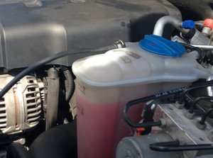

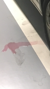

    С температурой ОЖ всё как раз вроде бы в порядке. А вот с её уровнем какая-то ерунда.
    Вчера в гараже на заведенном на холостых двигателе изучал разные показатели через диагностический шнур. Ковырялся минут 20-25. А сегодня увидел вот такую лужицу.
    На фото:
    1. уровень ОЖ сразу после ремонта
    2. лужица из ОЖ
    3. уровень ОЖ после лужицы.
    Сегодня перед тем как выехать, на расширительном бачке сделал отметку (но сейчас понимаю что сделал ее "на холодную"). Катался сегодня весь день. Уровень вроде не снизился (но сравнивал получается уже на горячую).
    Что проверить?
