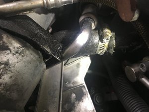

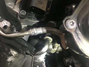

    Прошу погадать по фото.
    Мне начали потихоньку снимать двигатель. В районе (не знаю как лучше описать: под, сбоку..) турбины, обратил внимание на патрубках масляный слой. Кто-нибудь знает это место и прохождение этого налета?
    Еще было бы здорово знать название этих патрубков, чтобы правильно задать вопрос в теме про номера запчастей.
  18. AndyWasHere
    AndyWasHere Живу я здесь
    25 авг 2015
    1.222
    A4Q B8 2.0T 2010
    Стальные патрубки это подачи и отвод ОЖ от турбины (28, 33)
    https://audi.afora.ru/RDW/Audi+A4%2FS4%2FAvant%2Fquattro/A4Q/2010-636/1/121-121031/#33
    Также в кадр попала трубка отвода масла (17), если я правильно понимаю, то хомут там не заводской
    https://audi.afora.ru/RDW/Audi+A4%2FS4%2FAvant%2Fquattro/A4Q/2010-636/1/145-145070/#17
    Возможно масло вокруг с обратки налетело, а может быть просто пролилось что-то
    Вряд ли точнее можно сказать

  19. [nfs]
    [nfs] Участник форума
    11 ноя 2012
    191
    A4 B8 2.0 TFSI/CDNC
    Благодарю. Очень наглядно.
    Хомут и в правду колхозный, впрочем и сама трубка не выглядит оригиналом, возможно и из-за этого сопливит маслом. На моей памяти ее не меняли.
    Деталюшка 06H145735G идет в сборе с алюминиевыми соединителями, которые очевидно и диктуют ее негуманную стоимость. Возможно есть вариант купить оригинал трубки отдельно?
    Или кто-то подскажет, каким требованиям она должна отвечать ("маслостойкость", давление и тп), чтобы заколхозить, но грамотно :)
  20. AndyWasHere
    25 авг 2015
    1.222
    A4Q B8 2.0T 2010
    По этой трубке масло без давления стекает в поддон с ТКР.
    Обычная маслостойкая резиновая трубка пойдет. Ее можно на герметик посадить.
